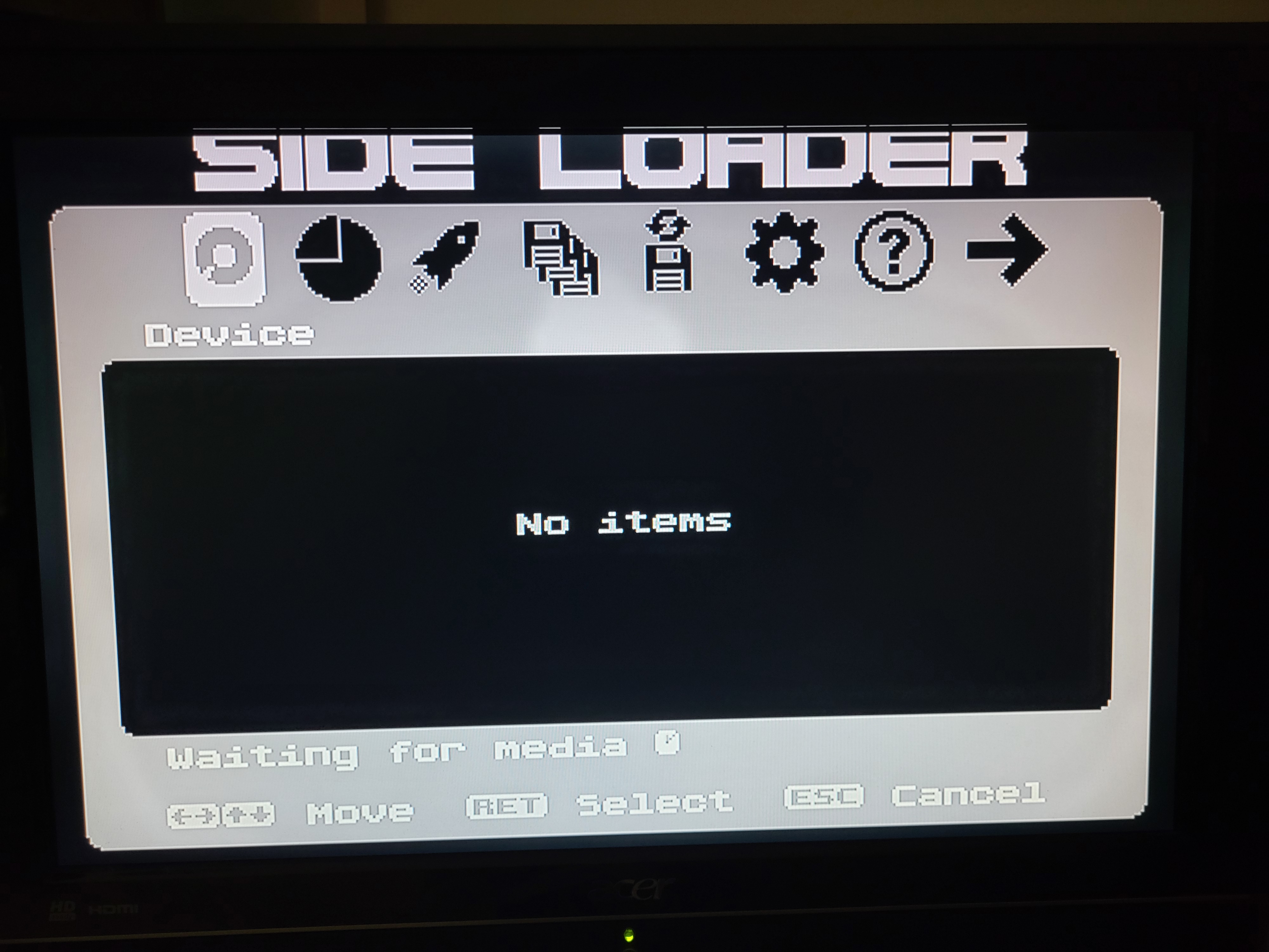

Ultimate 1MB Probleme beim Start, siehe Foto. Nach Einschalten des Computers, wird stets ein SIDE Gerät gesucht (was ich nicht habe). Auf Tastatureingaben reagiert das Menü nicht, nach ein paar Minuten verschwindet die Gerätesuche und es bleibt nur "SIDE Loader" stehen, man kann nichts machen. Reset oder Neustart führt zum gleichen Verhalten. Mittels Help-Button beim Reset/Neustart komme ich leider nicht in die Konfiguration.
Was tun? Grüße Bernhard

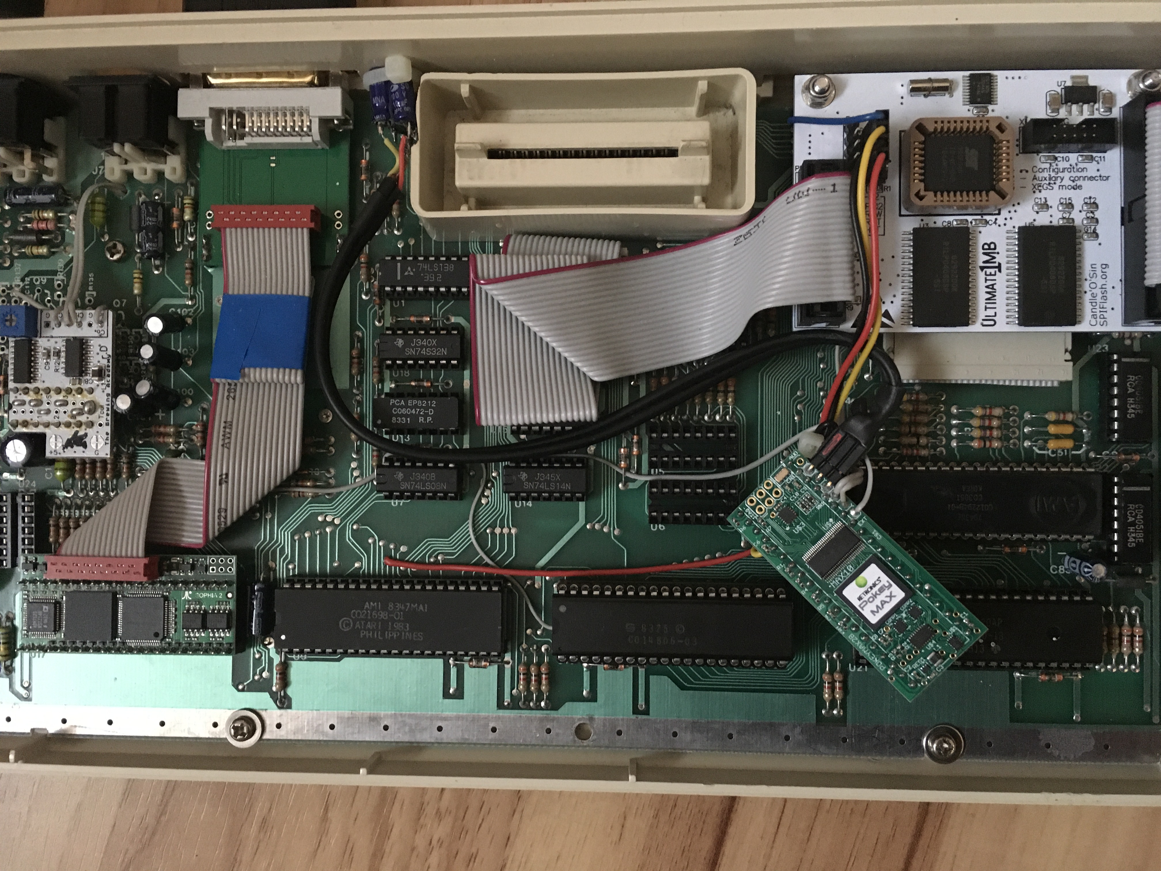

Ok, I‘ve found the root cause. Jürgen and pancio had the same hints and so I changed the Pokey Chip - Hurray! keyboard works then. @tf_hh: you upgraded the related 600XL with an Pokeymax board 2 years ago, is there a chance for repair or a new board is needed? Bernhard
24sumo schrieb: Ok, I‘ve found the root cause. Jürgen and pancio had the same hints and so I changed the Pokey Chip - Hurray! keyboard works then. @tf_hh: you upgraded the related 600XL with an Pokeymax board 2 year ago, is there a chance for repair or a new board is needed? Bernhard
Das kann ich aus der Ferne nicht beurteilen. Am besten einmal zu mir damit, dann kann ich mir das ansehen. Alles andere ist nur Spekulation...
Ok, Danke Jürgen. Die Abbucler (Dirk, Uli) aus deiner näheren Umgebung werden den Rechner wohl von der Fujiama mitnehmen und dir dann beim nächsten Treffen geben. Lieben Dank für deine Mühe und Unterstützung! Grüße Bernhard
